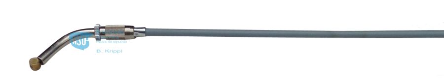

Wie baue ich den 2-Gang Schaltzug ein?
1. langes Schaltrohrstück (mit Kupplungshebel) vom kurzen Anzeigekopf trennen,
2. Nippel mit Seilzug in Schlitz und Stellhülse in Loch am Anzeigekopf einführen,
3. Nippel in seine Aufnahme am Schaltrohrstück einführen,
4. Schaltrohrstück mit Anzeigekopf verbinden und auf Lenker schieben,
5. kompletten Schaltdrehgiff am Lenker festschrauben und den 2. Gang einlegen,
6. die Schaltstange am Getriebe gegen den Federdruck herausziehen (-> 1. Gang)
7. und den Nippel am Seilzugende in Nippelaufnahme am Kipphebel einführen,
8. Schaltstange loslassen, damit sich der 2. Gang einlegt (ggf. am Polrad drehen),
9. Bowdenzugspiel an der Stellhülse am Schaltdrehgriff im 2. Gang minimieren.
Vorausgesetzt, dass es sich um den richtigen Schaltbowdenzug für eine Quickly mit 2-Gangmotor handelt !!
